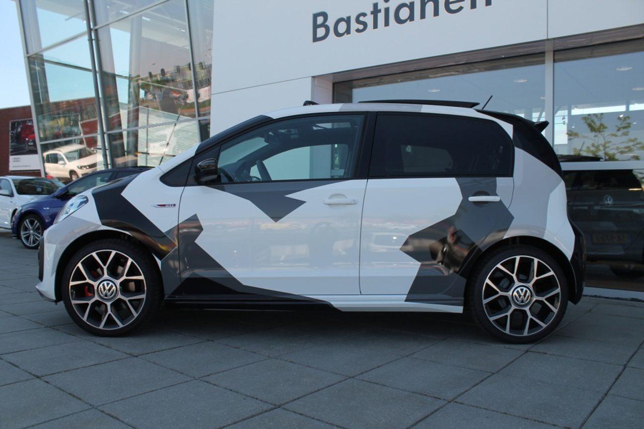

Misschien nog wat inspiratie voor je Roodupje? Ik overweeg het ook te doen, maar pas volgend jaar op z'n vroegst.

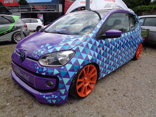

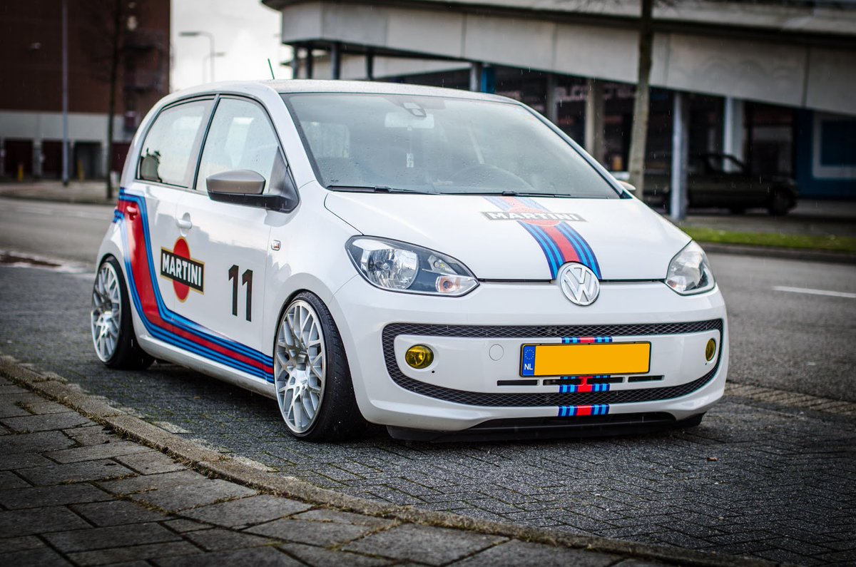

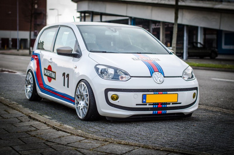

Deze moesten er nog bij

Dit is opzich niet heel verkeerd los gezien van de stalen velgen en dat deze nogal hoog op zijn wielen staat. Het oogt niet zo druk door de donkere tinten en de grotere 'vlekken' die mooi in elkaar lopen:)
Zou je ook voor een van deze gaan? Of heb je heel iets anders in gedachte?

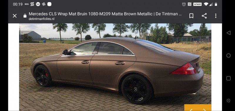

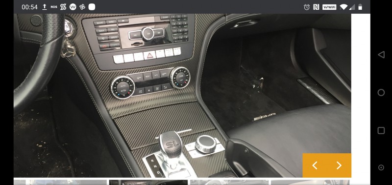

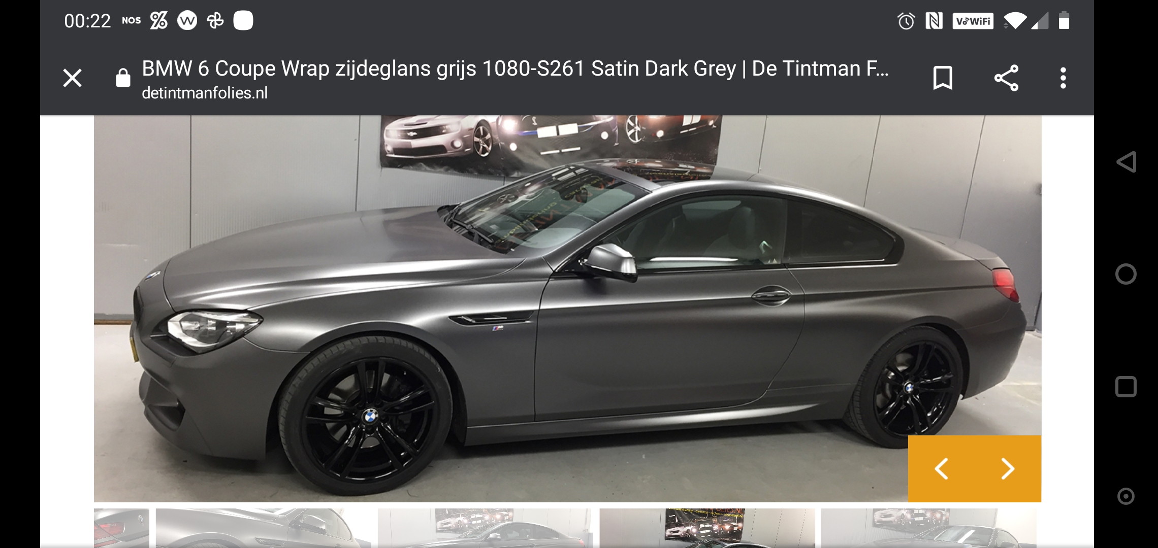

Oké, geen probleem natuurlijk. Ik vind die abstracte snow-camo wel leuk of één van onderstaande twee.(mat bruin of satijn-grijs)
Morgen ga ik toevallig langs deze vakman (zie foto voor webadres>projecten)
Hij gaat achterste deel van het dak wrappen plus bovenrand van de achterklep, in carbon-print. Niet ieders smaak maar who cares?

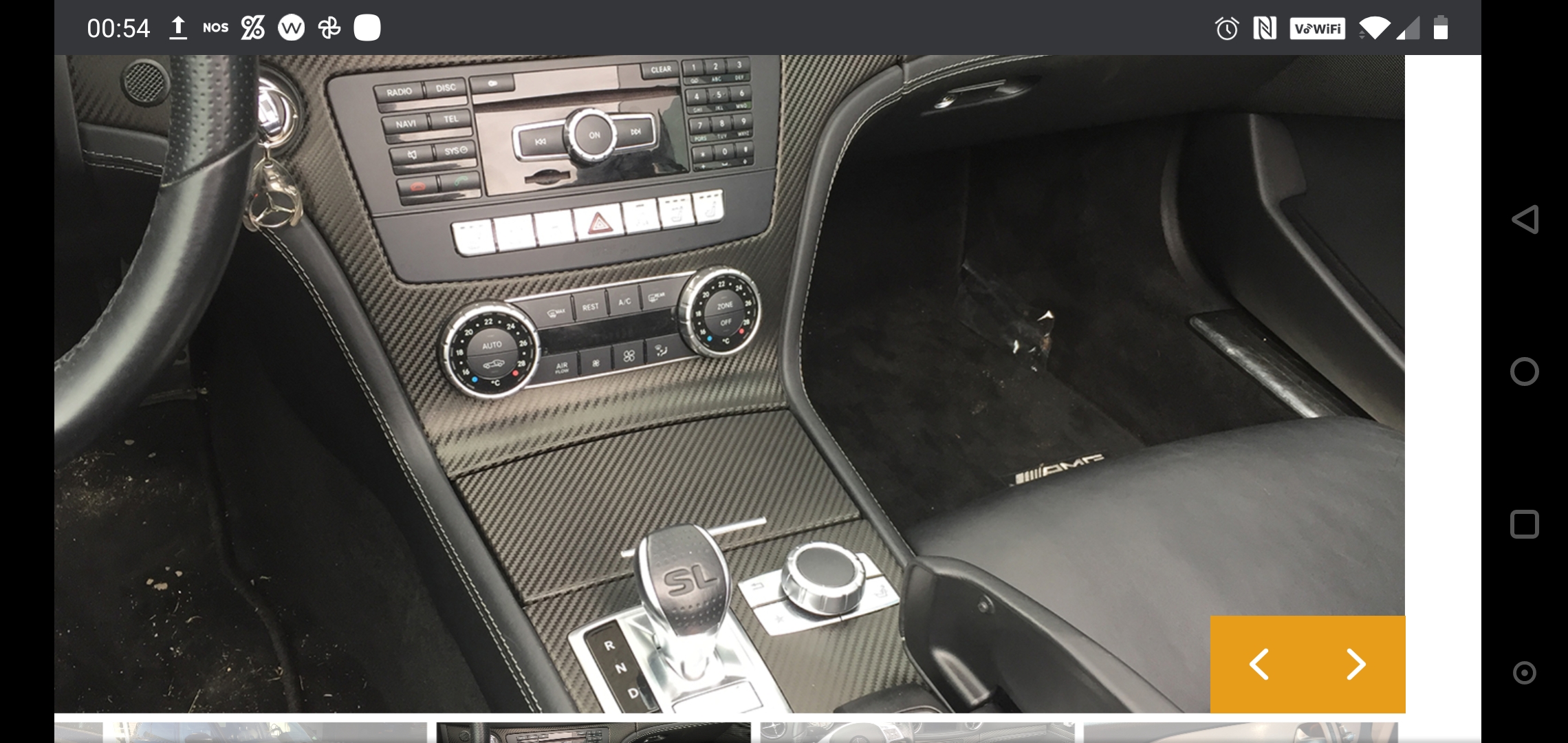

Zal even laten zien hoe mooi (volgens mij dan) dat carbon er uitziet op een range rover, tevens in het interieur gedaan.
Morgen gaat hij ook mijn ramen tinten, zal eens vragen wat een full-wrap kost en losse delen zoals spiegels etc.
Als het voor een mooi prijsje kan wil ik misschien ook de binnenkant van de Up laten aanpakken, denk daarbij aan dashboard en binnenkant deuren(waar je nu tegen de lak aankijkt)

*rectificatie, carbon-print interieur is natuurlijk een Mercedes Sl-amg

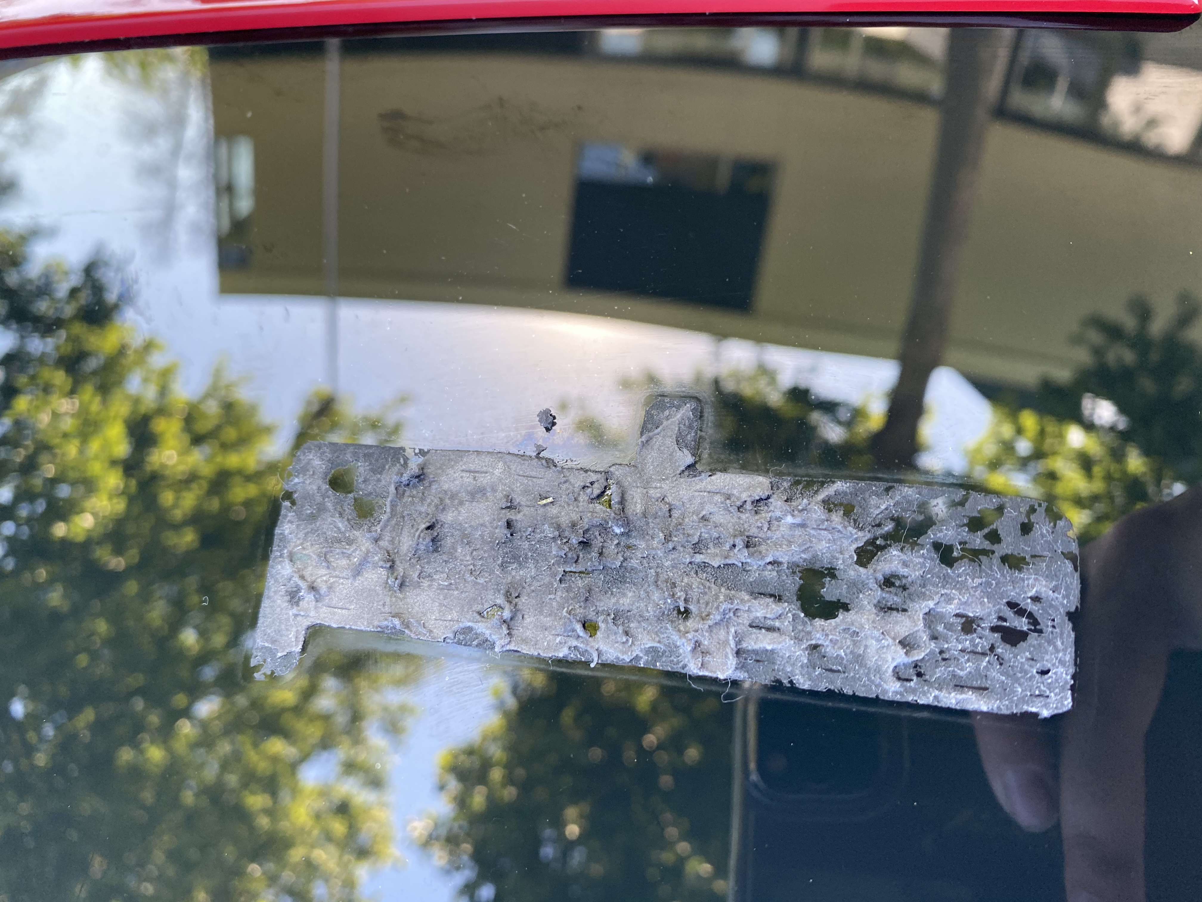

Kan iemand mij aub helpen en wie heeft dit ook gedaan?? UP! Logo willen verwijderen. Ik kan hem nog verder kaal plukken maar hoe krijg ik die wit uitgeslagen randen weg??

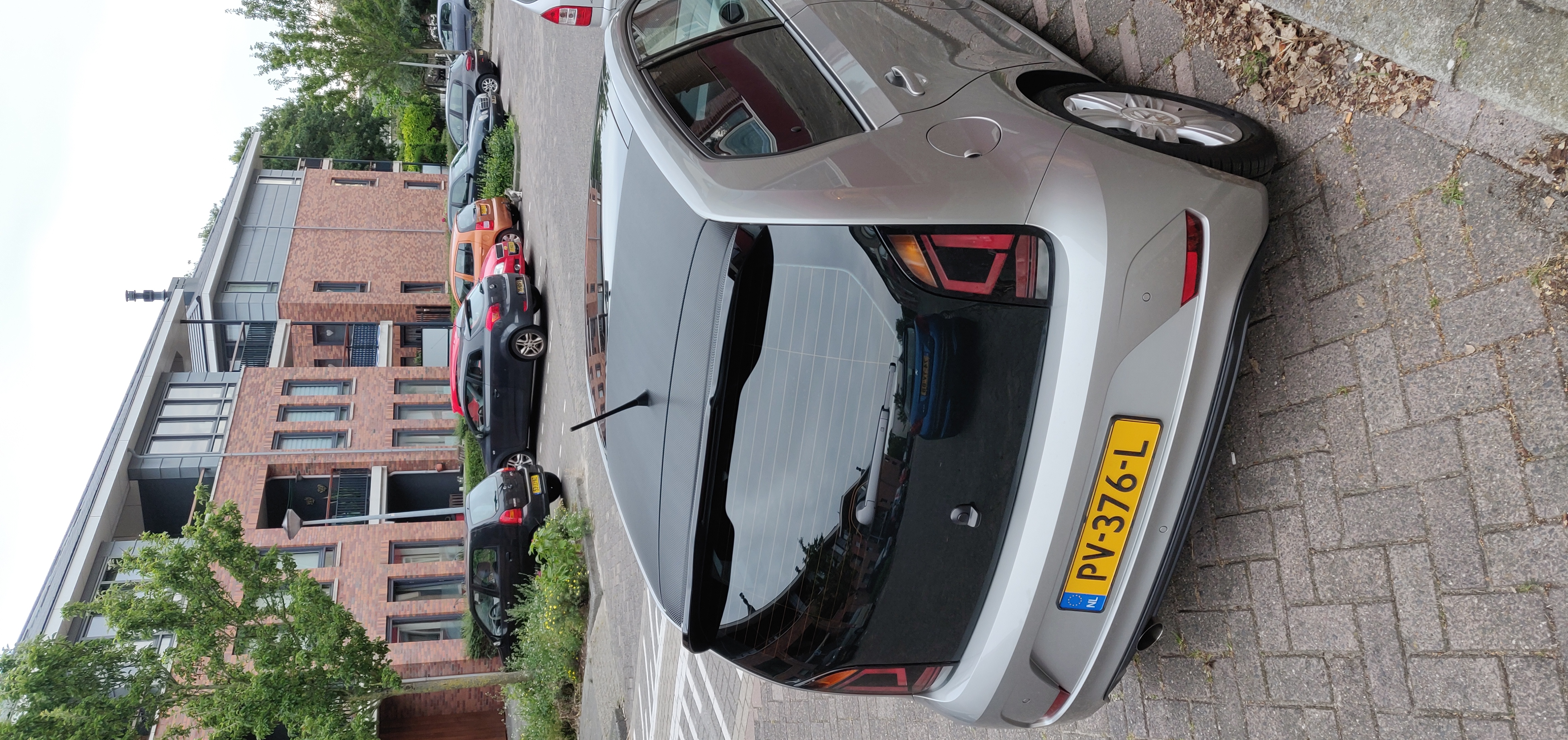

Gisteren toevallig ook gedaan...
Re: Rode up nieuw
Bericht door Up!grade TSI » wo 05 aug 2020, 19:32
Deze kun je daarbij goed gebruiken, een verf-krab-mesje van Stanley, verkrijgbaar in de bouwmarkt...
Voorzichtig oude tape-resten verwijderen ermee, als je het voorzichtig doet kan het eigenlijk niet krassen, het glas kan wel wat hebben.
Schilders gebruiken ze om verfresten van de ruiten te krabben na het schilderen...
Re: Rode up nieuw
Bericht door Up!grade TSI » wo 05 aug 2020, 19:34
Tot slot nog even de overgebleven waas wegpoetsen met een polish of cleaner tot het volledig weg is, beetje wax erover en klaar...

Top bedankt! Ik heb geen polijst machine dus wat raad je dan aan??? Wax heb ik wel

Oh vergat nog stap 1 te vertellen voor anderen die dit ook overwegen;
Met een föhn het logo een beetje warm stoken, zodat de dubbelzijdige tape wat makkelijker loslaat.
Het kan ook zonder, deed ik ook want had geen verlengsnoer van 80 meter...
Vervolgens pak je ongeveer 30 á 40 cm flosdraad en doe werkhandschoenen aan zodat het niet in je klauwen snijdt...
Span dat met 4 vingers strak (2 aan elk uiteinde), zet dat aan de rand van betreffende logo wat je wilt verwijderen...
En dan zaag je als het ware met een heen en weer gaande beweging de oude tape door.
Zorg wel voor voldoende flosdraad, het kan een keer of dertig breken.
Geduld is een schone zaak, succes voor iedereen die het ook gaat doen...

Nee joh, gewoon met de hand en een microvezel doekje...

En even een fotootje voor iedereen van het eindresultaat hè...
