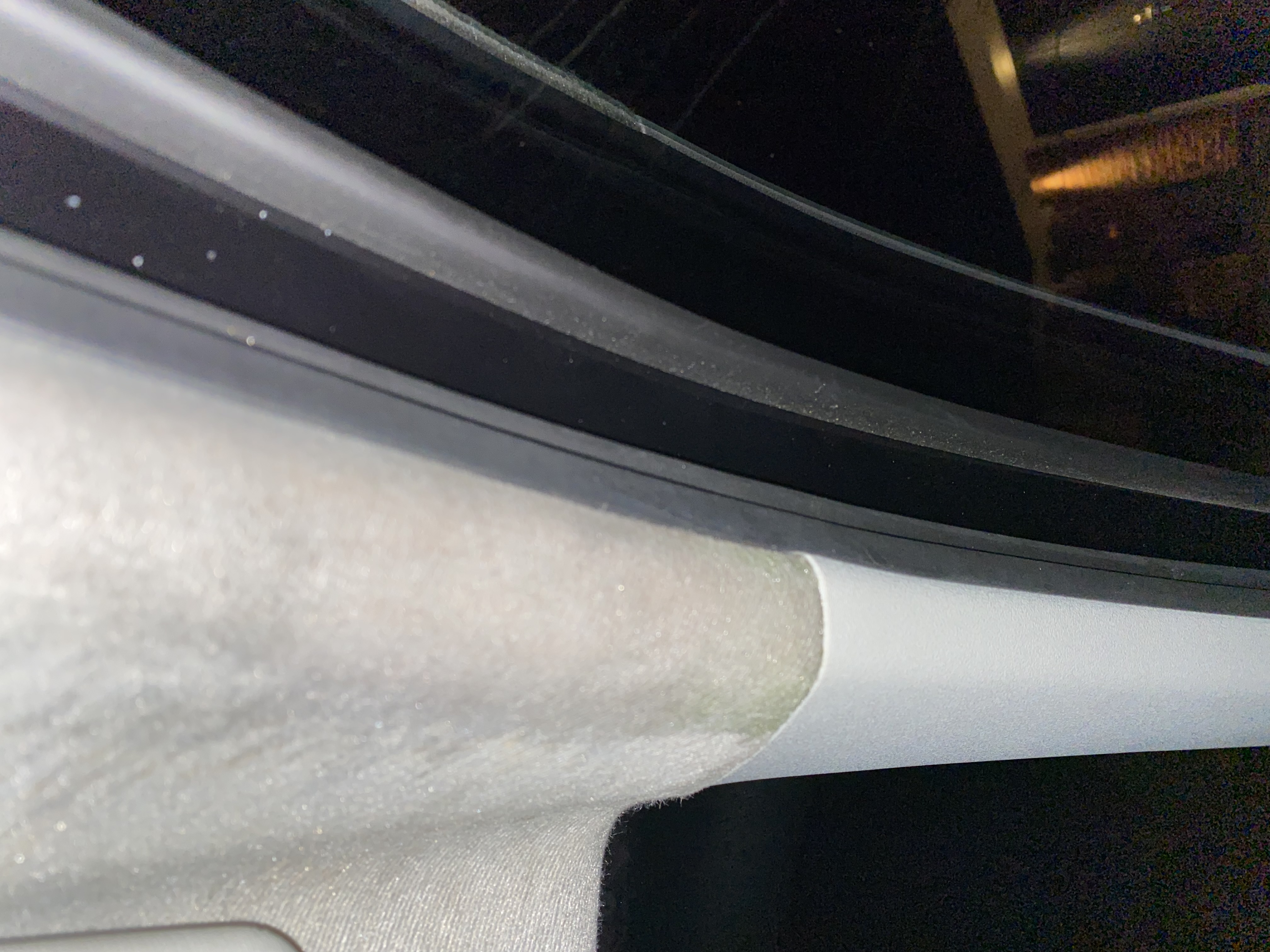

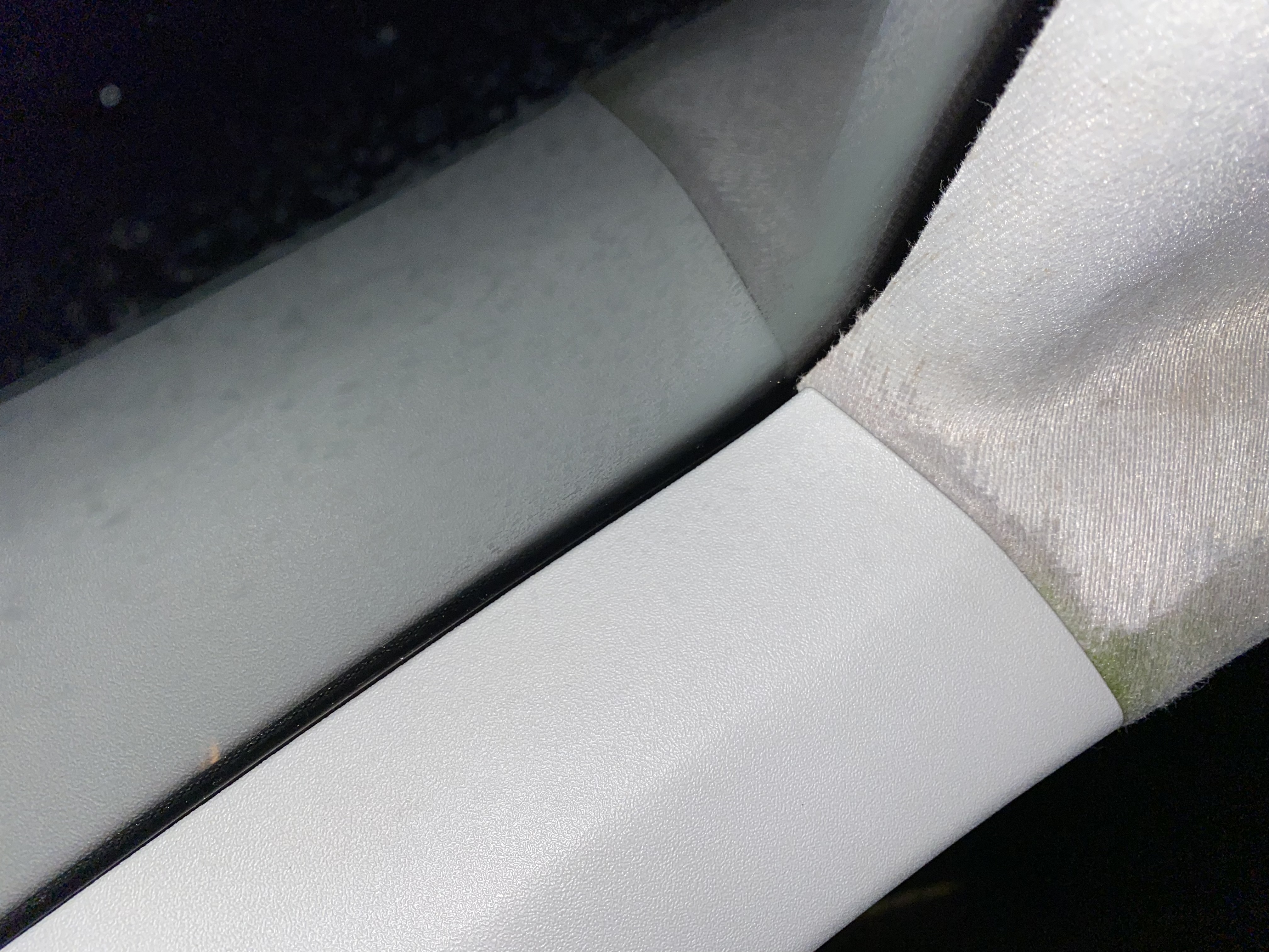

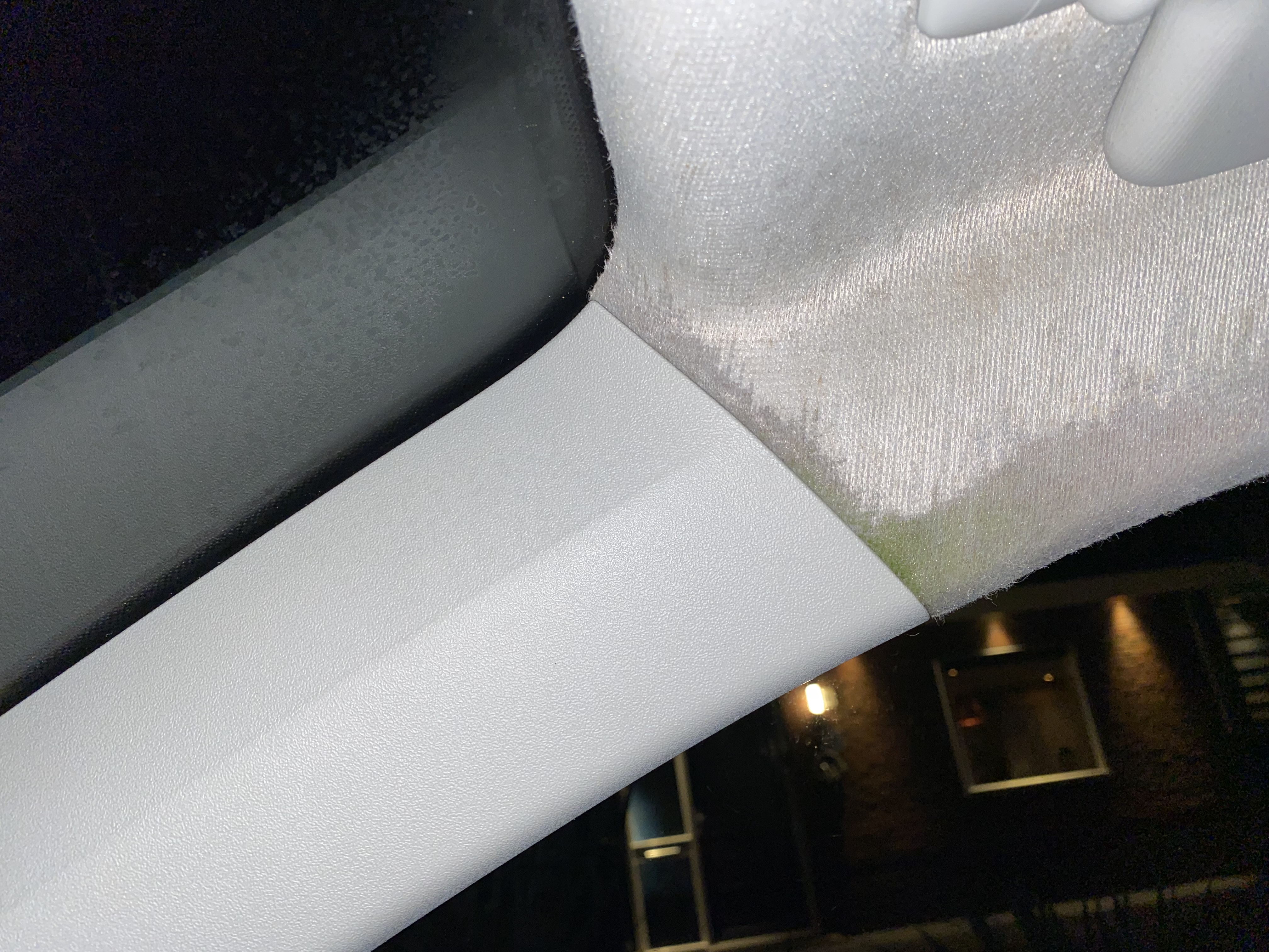

Ik heb even een paar foto's gemaakt van de buitenzijde:
Hierbij is het vochtig in de goot maar er staat geen water in.
Kun je op (basis van) de foto aangeven waar deze gootjes zitten?
Grt Patrick
Grt Patrick

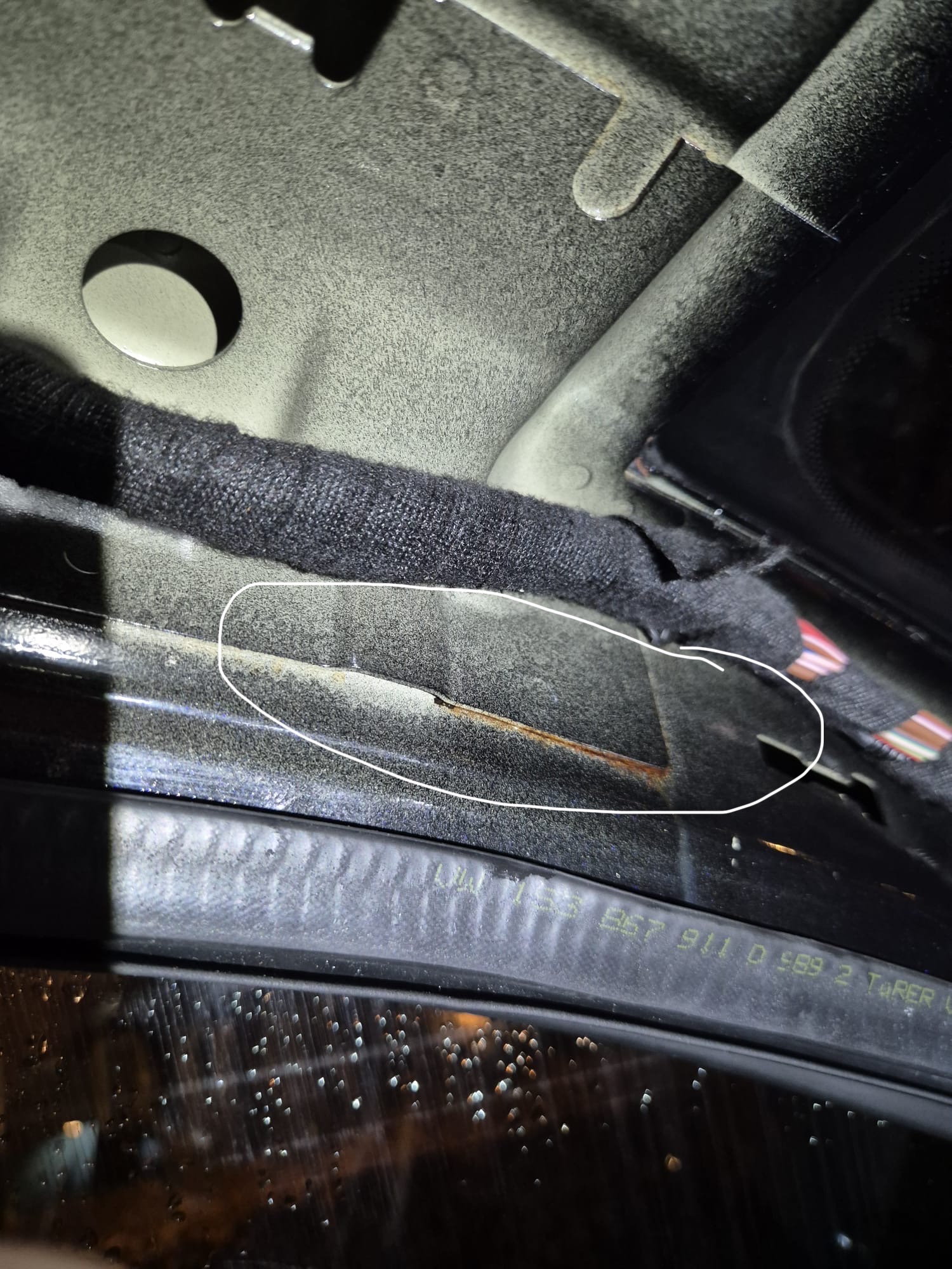

Het lijkt mij dat deze foto gemaakt is bij de hoek A-stijl en voorruit. In mijn eerdere post gaf ik aan dat er sprake was van een productiefout. Aangezien op de foto iets een bruine (roest)rand laat zien lijkt het mij voor de hand liggend dat dit de productiefout is en waarbij de kit laag lek is en door de rijwind het via de carrosserie binnenkomt?
Re: Lekkage A stijl
Dat klopt helemaal. De roest plekjes heb ik aan beide kanten van het voorraam.
Ik ga van het weekend eens kijken of ik het lekken kan reproduceren.
Het lekken komt idd pas in zicht als je net wegrijd of een keer hard remt.
